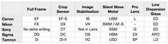

وقتی شما ” II ” را روی لنز میبینید به این معنی است که این لنز ارتقا یافته از نطر عدسی (optic) و (image stabiliser) می باشد.باقی اعداد و ارقام روی لنز چه معنی میدهد؟
لیستی که در پایین مشاهده میکنید مابقی اطلاعات راجع به اعداد و ارقام روی لنز با توجه به برند لنز شما است.
ارقام و اعداد روی لنز
